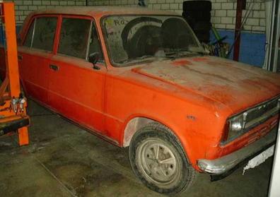

pues Ado lo tiene en mente...hace tiempo que no saca su coche del garage....  :36_6_3[1]: :36_6_3[1]:
Vamos a ver pitufo: yo creo que A.D.O puede que sea algo tacaño, pero no creo que tanto como para eso, que es extremeño no catalán, y perdón a los catalanes, pero como siempre se dice que eres mas agarrao que un catalán    :36_11_6[1]: :36_11_6[1]: :36_11_6[1]:

yasmina, conozco a Ado en persona.... ese coche es mas nuevo que el que tiene el....   :36_11_6[1]: :36_11_6[1]: :36_11_6[1]:
